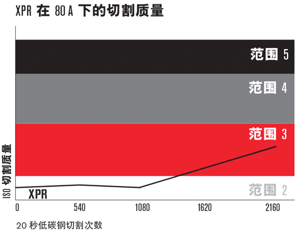

XPR300 80A 低碳钢切割工艺在切割 6 mm 板材时大约可在 1300 次 20 秒持续切割保持范围 2 的切割质量,此后才会下降为范围 3,而范围 3 仍然代表着出色的切割质量。

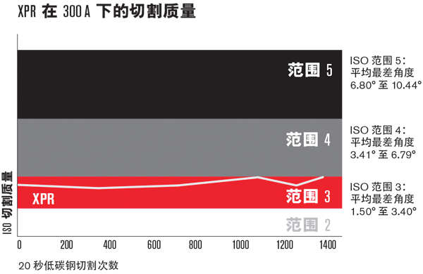

XPR300 300A 低碳钢切割工艺在切割 20 mm 板材时大约可在其整个工艺寿命期内(1368 次 20 秒持续切割)保持范围 3 的切割质量。
