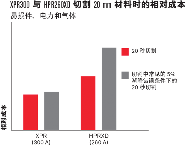

影响运行成本的第二个关键因素是易损件寿命。在实验室测试中,海宝工程师进行的切割次数比之前多出将近 50%。以前在对 ¾” 低碳钢进行 20 秒切割时,一套易损件可持续切割近 1000 次,如今,XPR 易损件则可切割近 1400 次。易损件寿命延长的原因之一是 XPR 精巧的设计。该系统的电源采用了 Arc response technology™ 电弧响应技术,能够通过自动干预来预防可能损坏系统或缩短易损件寿命的事件。
让我们以渐降错误为例。这些错误是指电弧以失控的方式终止,表现为脱离板材或某个内部构件(比如孔或槽)脱离,它们对易损件的损害很大。这是因为当电弧“突然”熄灭时,所有电极头部的铪发射器均无法重新固化。因此,每次渐降时都会有少量铪从电极喷出,而这会加速易损件的磨损。
XPR300 电源通过采用完善的自动感应功能解决这个问题。系统感应到即将发生渐降错误时会快速以可控方式终止电弧,从而大大延长电极和喷嘴的寿命。在大多数等离子切割系统中,渐降错误会使易损件寿命缩短约 50%,XPR300 系统的这一比例则不到 10%。这相当于实现了接近三倍于正常水平的易损件寿命。

总之,由于切割速度更快,渐降错误保护功能进一步延长了易损件的寿命,切割质量和切割稳定性也得到全面提升,这些因素产生的直接效应便是运行成本的下降和利润的提升。事实上,当输出电流设置为 300 A 时,XPR300 可使每米切割的相对成本下降 50% 以上。
XPR300 与 HPR260XD 的相对成本
