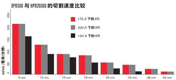

除了切割速度更快,XPR 的能效也高于 HPR260XD®。如下图所示,XPR300 只需 170 A 的电流,就能达到与设置为 200 A 电流的 HPR260XD 相同的切割。不仅切割速度更快,还减少了切割过程中的能耗。

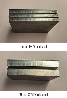

再说切割质量,XPR300 引入了名为 X-Definition™ 的全新一代切割技术。这种新一代切割技术能够改进按照 ISO 9013 测量的切割质量,ISO 9013 是一项定义热切割零件切割质量的国际标准。这项标准采用 1 至 5 分的评分范围,范围 1 切割被视为最佳质量。全新 XPR300 几乎可在易损件的整个寿命期内提供 ISO 范围 3 切割质量。相比之下,海宝的 HPRXD® 系统往往只能提供范围 4 切割质量,如下所示。
上图记录的结果是在切割 20 mm 低碳钢时实现的,实验室测试表明,如果使用更低的电流设定切割更薄的低碳钢,甚至可达到 ISO 范围 2 切割质量。除了更高的切割质量外,另一个值得一提的是切割稳定性的提升。如图所示,在实验室测试期间进行的成百上千次 20 秒切割中,切割质量非常稳定。使用全新易损件与使用已起弧 1000 多次的易损件相比,切割的零件质量看上去几乎完全相同。
切割质量上的显著进步不仅体现在低碳钢切割上,也同样体现在不锈钢和铝材切割上。这是采用几项新技术的结果。其中一项工艺是 Vented Water Injection™ (VWI),它使用氮气作为等离子气体,使用水作为保护气体,能够更好地对齐并聚集等离子弧。还有一项工艺叫做 Vent-to-Shield(等离子气分流技术),它可以回收排放的等离子气体中的氢气并将其与保护气体混合。采用这两项技术的成果是,与 HPR 相比,切割边缘更接近直角,棱角减少,并且表面光洁度更高。XPR 还采用了一项叫做 Advanced Arc Stability 高级稳弧的等离子弧稳定工艺,并为孔切割设计了新的电弧分割规程,在海宝本已出色的 True Hole® 精细螺栓孔工艺基础上更进一步。
