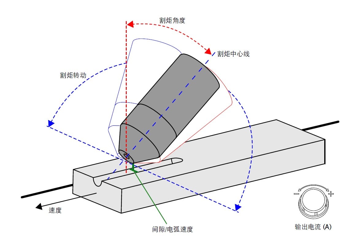

使用手持式等离子割炬进行刨削
最常用的刨削技术是,在形成引导弧并将其移到板材上时,让割炬与工件保持一定角度。接触后,操作工瞄准电弧或将其沿着希望刨削的方向进给。
1.  手持等离子割炬,使喷嘴与工件的距离保持在 1.5mm (1/16") 以内,再对割炬点火。
40 度角图像
2.  使割炬与工件保持 40°角,在割嘴与工件之间留出少许空隙。按下手动切割开关,获得引导弧。将电弧转移到工件上。
40 度割炬角度图像
3.  沿着工件移动割炬时,与工件保持大约 40 度的角度,将等离子弧推向您想要形成刨槽的方向。使割嘴与熔化的金属保持少许距离,以免缩短易损件的寿命或损坏割炬。

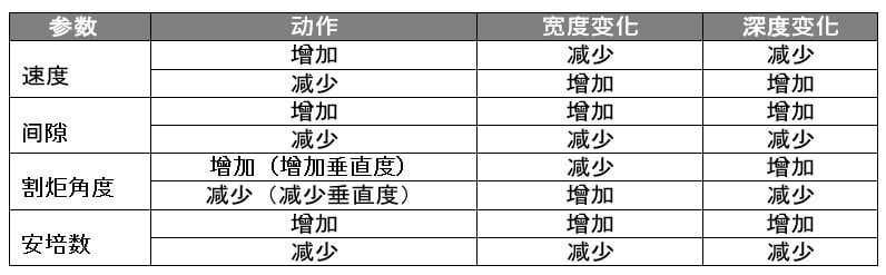

改变刨槽
可通过以下方式改变刨槽和金属切削速度:改变割炬在工件上的行进速度;改变割炬与工件的距离;改变割炬与工件的夹角;改变等离子电源的输出电流 (A)。每种方法的效果总结如下:

以下因素是等离子弧气刨装置中影响刨槽深度的主要“调节杠杆”。虽然所有参数都有起始点,但可能需要对每个因素进行实验,以获得特定应用所需的结果。
使用等离子体时影响刨削深度的参数
割炬高度
割炬高度决定了形成平滑弧形刨槽所需的“拉弧”或“电弧形态”。请注意,电弧拉伸也与等离子体电源的电流强度相关(如下所述),因为电流强度越高,可以拉弧的时间越长。通过协同调节割炬高度和电流强度,可以形成所需的刨槽。尽管该距离因系统和电流强度而异,但割嘴与熔融金属之间应始终保持小的距离,以延长易损件的使用寿命并防止割炬损坏。
将割炬从工件上移开可使刨槽变得更宽、更浅并且底部更平滑 (1)。将割炬更加靠近工件,这样可使刨槽变得更窄、更深 (2)。

割炬角度
割炬角度对刨槽深度有着重要的影响。割炬角度通常从水平方向设置为 30° 至 35°,虽然可设得陡至 50°,但行进速度和熔渣管理变得至关重要,因为电弧可能出现"深啃"现象。
将割炬置于更直立的位置可使刨槽变得更窄、更深 (1)。将割炬向下倾斜,使其更加靠近工件,这样可使刨槽变得更宽、更浅(2)。

电流强度对刨槽深度具有显著的影响,并是最易调控的参数。此外,等离子电源的电流强度也与电弧拉伸供电相关 - 电流越大,可以拉伸的电弧时间就越长。通过协同调节割炬高度(如上所述)和电流强度,可以形成所需的刨槽。减小电流强度 (-) 可使刨槽变得更窄、更浅 (1)。增大电流强度可使刨槽变得更宽、更深 (2)。

工件和 / 或割炬的行进速度与刨槽深度具有直接关系。然而,当降低行进速度时,熔渣管理变得非常重要,因为电弧可能出现"深啃"现象,从而产生更多粘附在工件上的熔渣。增大割炬速度可使刨槽变得更窄、更浅 (1)。减缓割炬速度可使气刨剖面变得更宽、更深 (2)。

割炬转动
也称为横向角度或偏移角度。直线刨削时,割炬的旋转(通常为 3° 至 5°)会影响刨槽的宽度和形状。割炬旋转还有助于从凹槽中清除熔渣,但如果角度过大,可能会导致凹槽不对称。相对于割炬中心线旋转割炬时,可使一侧的刨槽变得更平滑或更陡峭 (1)。在最接近割炬本体旋转方向的一侧,刨槽会更平缓/更陡峭。
