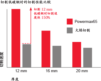

卓越的生产效率
  • 在切割 12 mm 低碳钢时,切割速度比火焰切割快 1.5 倍,从而更快地完成切割作业
