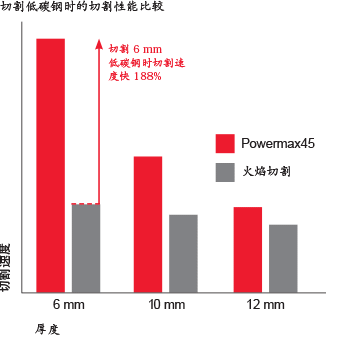

작지만 강력한 Powermax45® 플라즈마 시스템은 가장 용도가 광범위한 12mm 플라즈마 절단/가우징 시스템입니다. 사용이 간편한 이 시스템은 작업 현장에서 어디든 옮길 수 있을 정도로 충분히 가벼우며, 동급의 다른 어떤 제품보다도 우수한 성능을 발휘합니다. 특허 소모품 설계는 우수한 절단/가우징 품질을 내면서도 에지 준비 작업은 줄이며, 1/4인치 연강 절단 시 산소 연료보다 188% 빠른 절단 속도를 자랑합니다.

  • 体型小巧、重量轻,在额定切割厚度为 12 mm 的切割系统中,便携性出众。
  • Powermax45 采用荣获专利的拖拽切割技术和易于操作的设计,使用简单,即使是新操作工也很容易上手
