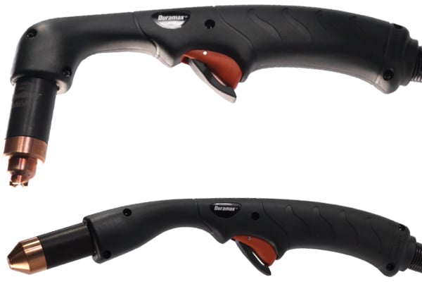

适合手持切割和气刨作业
Duramax® 75° 和 15° 手持割炬非常适合气刨、精细切割、加长型切割和平切之类的各种应用。采用人体工程学设计的 75° 割炬是普通切割作业的理想之选,而 15° 割炬在进行密集气刨作业时,则可使热量远离操作工,并且可切割头顶区域或难以接触的区域。
Duramax hand - 75 and 15 degrees torches

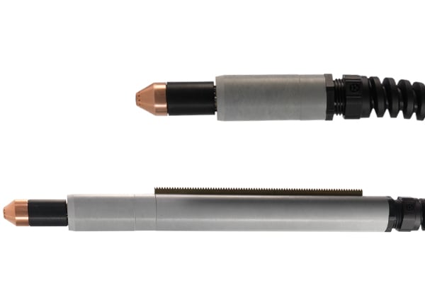

适合机用切割作业
Duramax 全长机用割炬可与多种 CNC 数控切割床、轨道切割机和管切机一起搭配使用。小型机用割炬非常适合轻型切割床和圆管切割之类的应用,对于此类应用,全长割炬太长了。
Duramax 180 degrees full and mini machine torches

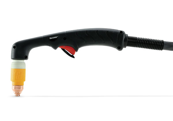

升级到全新的一体式快换割嘴易损件平台!
海宝一体式快换割嘴和转接头升级
一体式快换割嘴转接头
一体式快换割嘴割炬转接头提供了另一种升级途径,可从使用标准易损件转换为使用全新海宝一体式快换割嘴易损件平台。如果您现在使用的是下表中的系统和割炬,只需在现有的割炬上安装割炬转接头即可使用新的一体式快换割嘴。
