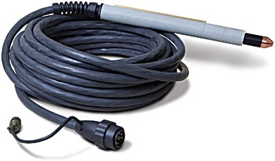

带快速拆卸接头和不带快速拆卸接头的 Duramax MRT 机用割炬
割炬组件
适用于所购系统的易损件、操作手册和易损件标签
| 部件号 | 系统说明 |
| 228920 | MRT 机用割炬组件,7.6 m 电缆 - Powermax600、Powermax800、Powermax900、MAX42、MAX43 |
| 228921 | MRT 机用割炬组件,15.2 m 电缆 - Powermax600、Powermax800、Powermax900、MAX42、MAX43 |
*不带快速拆卸接头

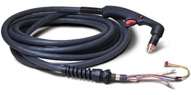

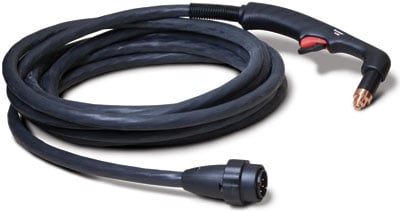

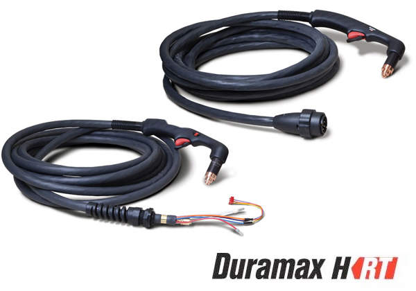

带快速拆卸接头和不带快速拆卸接头的 Duramax HRT 手持割炬
割炬组件
| 部件号 | 系统说明 |
| 228916 | HRT 手持割炬组件,7.6 m 电缆 - Powermax600、Powermax800、Powermax900、MAX42、MAX43 |
| 228917 | HRT 手持割炬组件,15.2 m 电缆 - Powermax600、Powermax800、Powermax900、MAX42、MAX43 |
| 228918 | HRT 手持割炬组件,7.6 m 电缆* - Powermax600 CE |
* 不带快速拆卸接头
