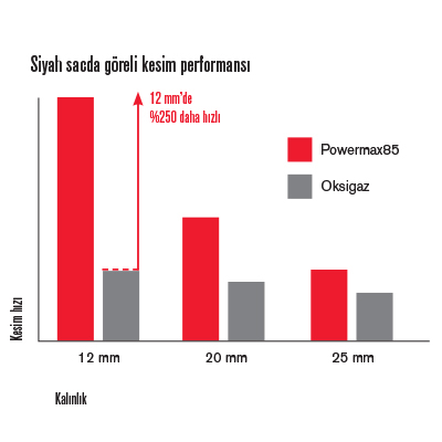

  • 12 mm siyah sacda oksigazdan iki buçuk kat daha yüksek kesme hızlarıyla işleri daha çabuk bitirin

Üretim kesim tablosu
MalzemeKalınlıkŞimdikiÜretim kesim hızı *
inçmmamperinç/dkmm/dk
Siyah sac 1/4 6 85 160 4400
1/2 12 85 56 1600
3/4 20 85 29 680
Paslanmaz çelik 1/4 6 85 164 4600
1/2 12 85 48 1400
3/4 20 85 24 570
Alüminyum 1/4 6 85 172 4900
1/2 12 85 68 1930
3/4 20 85 37 880
*Üretim kesme hızları, Hypertherm’in laboratuvar testlerinin sonuçlarıdır.
Üretim hızları maksimum değerin yaklaşık %80’idir.
Optimum kesim kalitesi için kesim hızları, farklı kesim uygulamalarına göre değişiklik gösterebilir.
