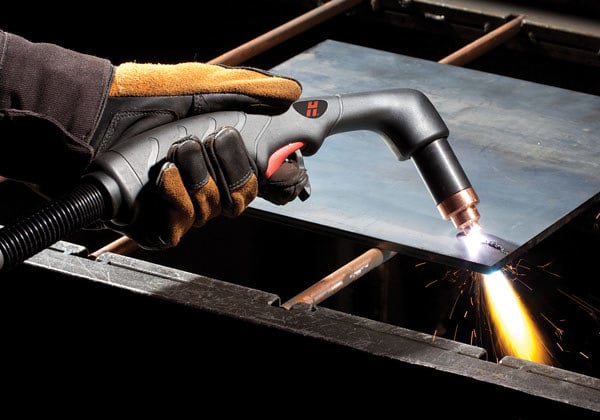

- Patentli, fiberle güçlendirilmiş torç kulpu, T stili torçlara kıyasla çarpmalara karşı 5 kat daha dayanıklı ve ısıya karşı %20 daha dirençlidir.
- SpringStart™ elektrot teknolojisi, daha güvenilir ark başlangıcı için torçtaki hareketli parçaları ortadan kaldırır.

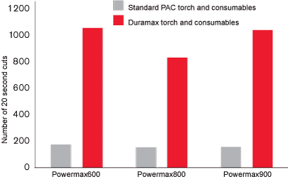

Conical Flow™ nozul ve yaylı elektrot standart PAC121, PAC123 ve PAC125 torçlar ve sarf malzemeleriyle kıyaslandığında size 6 kat daha uzun sarf malzemesi ömrü sağlayarak sarf malzemesi maliyetlerini %30’lara varan oranda azaltır
Çok daha yüksek tasarruf sağlayan CopperPlus™ uzun ömürlü elektrotlar 1/2 inç veya daha ince metali keserken standart sarf malzemelerinden dikkat çekici ölçüde daha uzun hizmet ömrü sunar.

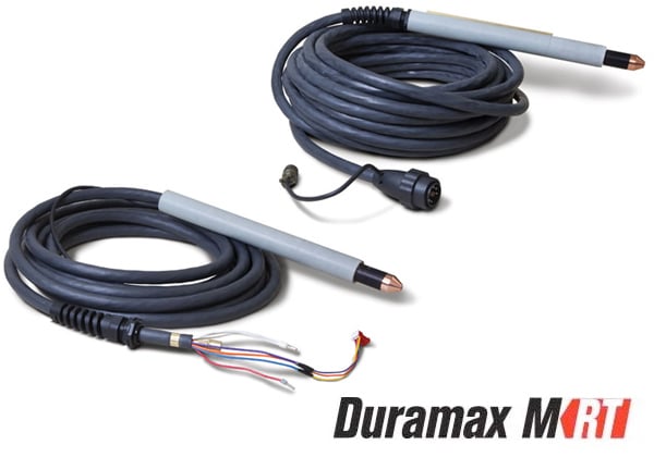

Çabuk ayrılabilir sistem varken ve olmadan Duramax MRT mekanize torçlar
Torç takımları
Sisteminizin sarf malzemeleri, operatör kullanma kılavuzu ve sarf malzemesi çıkartması dâhil edilmiştir.
| Parça numarası | Açıklama - Sistemler |
| 228920 | MRT makine torcu takımı, 7,6 m kablo - Powermax600, Powermax800, Powermax900, MAX42, MAX43 |
| 228921 | MRT makine torcu takımı, 15,2 m kablo - Powermax600, Powermax800, Powermax900, MAX42, MAX43 |

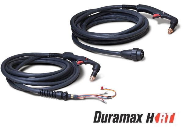

Çabuk ayrılabilir sistem varken ve olmadan Duramax HRT manuel torçları
Torç takımları
| 228916 | HRT manuel torç takımı, 7,6 m kablo - Powermax600, Powermax800, Powermax900, MAX42, MAX43 |
| 228917 | HRT manuel torç takımı, 15,2 m kablo - Powermax600, Powermax800, Powermax900, MAX42, MAX43 |
| 228918 | HRT manuel torç takımı, 7,6 m kablo* - Powermax600 CE |
