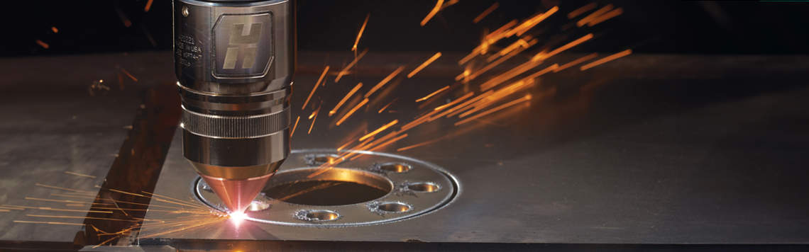

О технологии True Hole
С момента своего появления технология True Hole® стала основной технологией для операторов, которым требуется производить отверстия под болты с высоким качеством. Исторически сложилось так, что операторам систем резки было трудно добиться хорошего качества отверстий, непосредственно работая за столом для плазменной резки, поскольку в частых случаях при этом нужно было прибегать к сверлению в качестве вспомогательного процесса. Запатентованная технология True Hole для низкоуглеродистой стали, которая практически позволяет устранить сужение отверстий и улучшить их округлость, обеспечивает значительно более высокое качество отверстий, чем было возможно ранее при использовании плазменной резки.

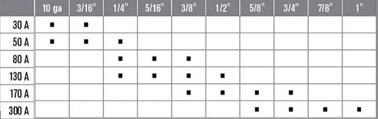

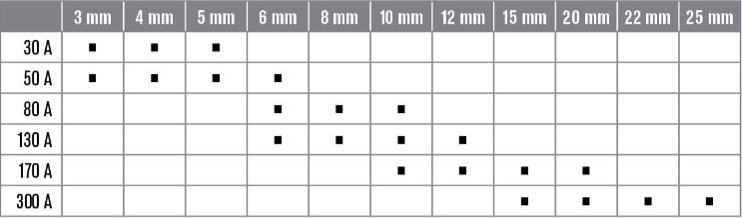

XPR — процессы True Hole в зависимости от толщины материала
HPR — процессы True Hole в зависимости от толщины материала
Системные требования
Для использования с низкоуглеродистой сталью толщиной до 25 мм (1")
Применяется к отверстиям, для которых отношение диаметра к толщине материала находится в диапазоне от 2:1 до 1:1
