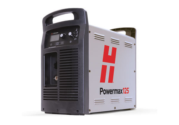

Выходная мощность, кВт 2,49 4,1 6,5 9 12,2 16,8 21,9
Рабочий цикл при макс. силе тока* 35 % 35 % 50 % 50 % 60 % 80 % 100 %
Варианты процесса/защитного газа Сжатый воздух от встроенного компрессора Воздух, N2, F5 Воздух, N2, F5 Воздух, N2, F5 Воздух, N2, F5 Воздух, N2, F5 Воздух, N2, F5

Ширина продукта 195 мм (7,7″) 140 мм (5,5″) 173 мм (6,8″) 233 мм (9,2″) 233 мм (9,2″) 274 мм (10,8″) 274 мм (10,8″)
Высота продукта 333 мм (13,1″) 292 мм (11,5″) 356 мм (14,0″) 430 мм (17″) 430 мм (17″) 508 мм (20,0″) 508 мм (20,0″)
Глубина продукта 420 мм (16,5″) 356 мм (14,0″) 442 мм (17,4″) 483 мм (19″) 483 мм (19″) 592 мм (23,3″) 592 мм (23,3″)
Приблизительный вес без резака и кабелей 13,5 кг (29,8 фунта)** 9,5 кг (21,4 фунта)** 12 кг (26 фунтов) 29 кг (61 фунт)** 32 кг (67 фунтов)** 45,3 кг (95 фунтов)** 41 кг (90 фунтов)
