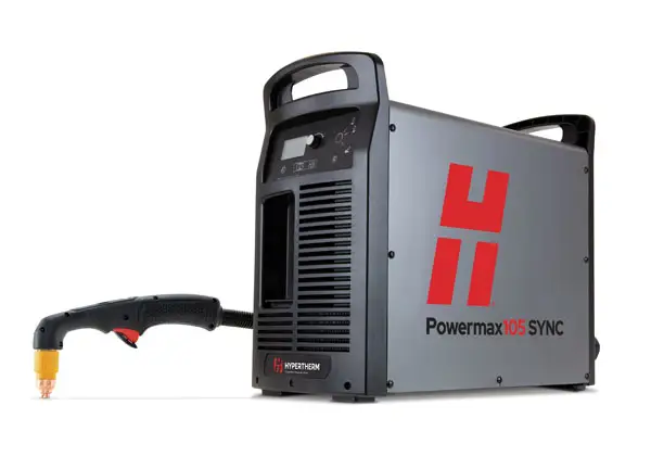

Система плазменной резки Powermax105 SYNC
Powermax105 SYNC® — это профессиональная система воздушно-плазменной резки нового поколения, которая значительно упрощает управление системой при выполнении строжки и рекомендуемой резки материалов толщиной до 32 мм (1–1/4″).
Система оснащена функцией автоматической настройки системных процессов через усовершенствованные резаки SmartSYNC® с поддержкой RFID и принципиально новым неразъемно-комплектным набором расходных деталей, позволяющим контролировать данные об использовании системы. Система Powermax105 SYNC повышает производительность за счет сокращения простоев, оптимизации качества резки и совершенствования принципа управления расходными деталями.

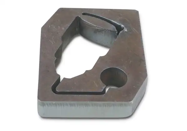

Резка мелких деталей
Узкий разрез при минимальных образовании окалины и площади термического воздействия
