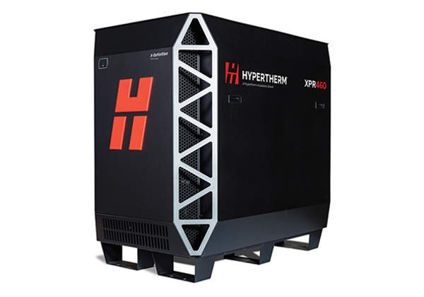

Система плазменной резки XPR460
Система Hypertherm XPR460® является представителем самого эффективного и универсального в мире семейства механизированных систем плазменной резки для резки низкоуглеродистой стали, нержавеющей стали и алюминия различной толщины, поверхность которых имеет недостатки. Система XPR460 отличается максимальной универсальностью, производительностью и точностью. Вы можете ожидать превосходной стабильности соблюдения размеров всех деталей на всех этапах резки в течение всего срока службы расходных деталей. Прецизионная резка, которую выполняет система XPR460, позволяет производить детали с меньшим образованием окалины и меньшей необходимостью в доработке, что позволяет снизить количество операций вторичной обработки.
Информация о системах
Преимущества
Максимальная универсальность расширяет возможности
Обеспечивает превосходную универсальность при резке низкоуглеродистой стали, нержавеющей стали и алюминия
Обеспечивает самый широкий диапазон мощности резки для различных металлов с разной толщиной
Обеспечивает высококачественную стабильную резку на металлических поверхностях с недостатками, такими как краска и ржавчина.
Оптимизированная производительность обеспечивает более низкие эксплуатационные затраты
Максимальная мощность оптимизирует производительность за счет повышения качества резки, возможности резки материалов большей толщины и более высоких скоростей резки
Технология с использованием аргона в качестве вспомогательного газа обеспечивает выполнение прожига и пуск от края при резке низкоуглеродистой и нержавеющей стали самой большой толщины
Выполняет кислородную резку при силе тока до 460 А, обеспечивая наилучшие результаты резки низкоуглеродистой стали
Уникальная технология Arc Response Technology™ предотвращает неблагоприятные события, что позволяет продлить срок службы расходных деталей и предотвратить повреждения резака
Расширенная вспомогательная дуга (EPA) устраняет необходимость в ручном поиске кромок, упрощает настройку и минимизирует время простоя, повышая эксплуатационную эффективность.
Доступ к веб-интерфейсу можно получить через Wi-Fi и локальную сеть Ethernet в блоке питания для мониторинга и технического обслуживания системы
Встроенный IIoT (промышленный интернет вещей) через Ethernet LAN и MTConnect® обеспечивает удаленный доступ к данным для более эффективного мониторинга из любой точки мира
Ручной режим настройки идеально подходит для простых задач, таких как строжка и резка со скосом вне стола; он сохраняет последнюю настройку для ускорения повторяемых рабочих процессов и упрощает настройку и эксплуатацию без необходимости интеграции ЧПУ/ПЛК
Обеспечивает превосходную стабильность соблюдения размеров всех деталей на всех этапах резки в течение всего срока службы расходных деталей.
Обеспечивает гладкую поверхность, низкий угол скоса и минимальное или полное отсутствие окалины, что способствует производству чистых деталей.
Встроенная технология XPR® повышает качество резки со скосом под углом 45 градусов при обработке материалов большой толщины, что способствует повышению эффективности процесса сварки.
Уникальная технология SureCut™ обеспечивает улучшенные результаты резки, поскольку она автоматически внедряет передовые функции резки в наш процесс плазменной резки.
