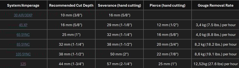

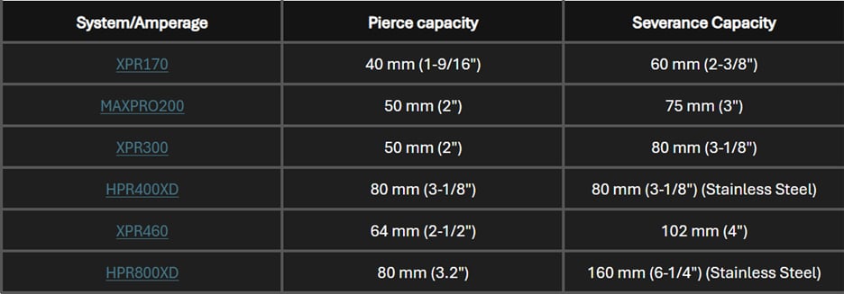

Idealna grubość cięcia przecinarką plazmową w celu uzyskania cięcia wysokiej jakości
Grubość cięcia plazmowego zależy w dużym stopniu od natężenia prądu zasilającego oraz palnika i materiałów eksploatacyjnych. Inne istotne czynniki to rodzaj materiału, szybkość cięcia, gazy tnące i geometria części.
Systemy Powermax:
Systemy MAXPRO®, HPR®i XPR®:
