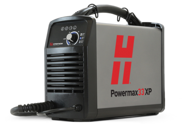

Palnik Powermax33XP no
Przecinarka plazmowa Powermax33® XP
