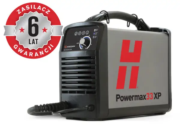

Powermax33 XP
Powermax33® XP to lekki, przenośny system, charakteryzujący się najlepszą w swojej klasie mocą, wydajnością cięcia i jakością. Wyjątkowa konstrukcja typu „dwa w jednym” zapewnia dużą wydajność cięcia grubego metalu do 20 mm oraz precyzyjne cięcie cienkich metali z zastosowaniem materiałów eksploatacyjnych FineCut®. Oprócz cięcia metali przewodzących prąd elektryczny, takich jak stal miękka, stal nierdzewna i aluminium, ta przecinarka plazmowa 33 A może również służyć do żłobienia metalu za pomocą materiałów eksploatacyjnych HyAccess™. Powermax33 XP można podłączyć do gniazda 120 V lub 240 V, co zapewnia maksymalną wszechstronność i przenośność. Większa moc. Większa wartość.

Korzyści
Łatwa obsługa
  • System zawiera wszystko, co potrzebne, aby ciąć szybko i łatwo
  • Mały rozmiar i niewielka masa pozwalają zabrać system Powermax33 XP niemal wszędzie
  • Możliwość podłączenia do dowolnego źródła zasilania 120 V lub 240 V dzięki wygodnej w obsłudze technologii Auto-Voltage™ i dołączonym adapterom wtyczek
Nadzwyczajna wydajność w kompaktowej obudowie
  • Wysokie szybkości cięcia i doskonała jakość cięcia oznaczają szybszą realizację prac przy mniejszej liczbie dodatkowych operacji
  • Konstrukcja odporna na ciężkie warunki eksploatacji w najbardziej wymagających środowiskach
Konstrukcja typu „dwa w jednym” zapewnia maksymalną wszechstronność
  • Duża moc cięcia grubego metalu
  • Materiały eksploatacyjne FineCut umożliwiają precyzyjne cięcie cienkiego metalu oraz pozostawiają czyste krawędzie i wąskie szczeliny
