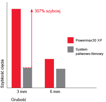

Nadzwyczajna wydajność w kompaktowej obudowie
  • Duże szybkości cięcia i doskonała jakość cięcia oznaczają szybszą realizację prac przy mniejszej liczbie dodatkowych operacji

Względna wydajność cięcia stali miękkiej (tabela)
