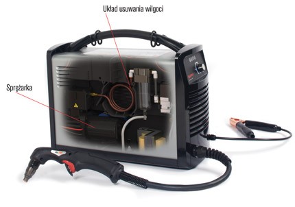

Pomimo niewielkich rozmiarów system Powermax30® AIR oferuje bardzo dużą wydajność. To najmniejszy i najlżejszy ręczny system do cięcia plazmowego w swojej klasie. Dzięki zintegrowaniu sprężarki powietrza systemu Powermax30 AIR można używać w każdym miejscu, w którym jest dostępne jednofazowe źródło zasilania. Wystarczy podłączyć system, przymocować zacisk roboczy i rozpocząć cięcie.

  • Wbudowana sprężarka eliminuje konieczność stosowania zewnętrznej sprężarki powietrza oraz filtra
  • Możliwość współpracy z zasilaniem od 120 do 240 V dzięki wygodnej w obsłudze technologii Auto-Voltage™ i dołączonym adapterom wtyczek
Nadzwyczajna wydajność w kompaktowej obudowie
  • Zgłoszona do opatentowania konstrukcja materiałów eksploatacyjnych umożliwia spójne cięcie dzięki optymalizacji przepływu powietrza z kompaktowej, wbudowanej sprężarki
