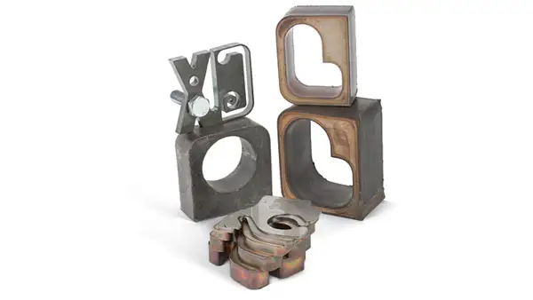

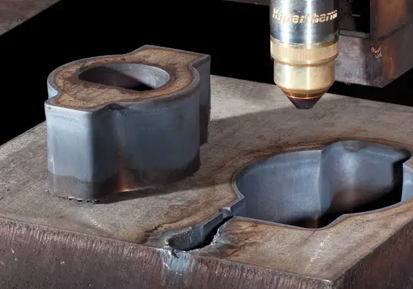

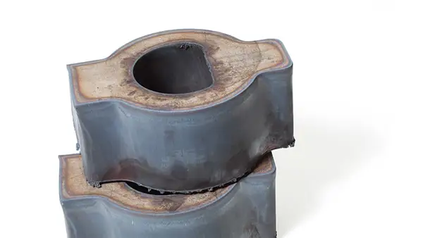

Znakomita jakość i powtarzalność cięcia
- System plazmowy HyPerformance tnie skomplikowane elementy z niezmiennie najwyższą jakością
- Technologia HyDefinition® kształtuje i koncentruje łuk plazmowy, umożliwiając bardziej precyzyjne cięcie materiałów o grubości do 160 mm
- Nowa technologia HDi™ gwarantuje jakość cięcia HyDefinition w przypadku cienkiej stali nierdzewnej, wysoką jakość wykończenia i ostrość górnej krawędzi, lśniące wykończenie powierzchni i niezrównana kątowość przy zmniejszonej odchyłce kątowej
- Opatentowana technologia True Hole™ (tylko w systemach z automatyczną konsolą gazu) umożliwia wycinanie otworów o jakości znacznie lepszej niż osiągana wcześniej dzięki technologii plazmowej
