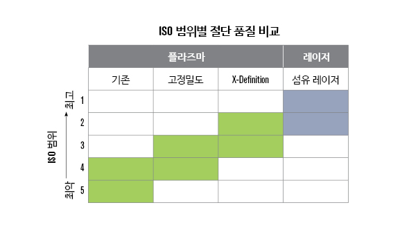

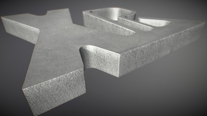

X-Definition® 플라즈마 기술과 레이저 간의 절단 품질 차이는 작습니다. Hypertherm XPR170® 및 XPR300® X-Definition 플라즈마는 16mm 이상의 두께에서 일반적으로 파이버 레이저보다 표면 마감이 더 부드러우며, 소모품 세트의 수명 기간 동안 일관된 가장자리 품질을 유지합니다. 결합된 X-Definition 플라즈마는 연강, 스테인리스 스틸, 알루미늄 전반에서 레이저에 필적하는 절단 품질을 제공할 수 있습니다.
두 기술의 절단 품질을 비교하는 데 유용한 참고 자료는 열 작업을 통해 절단된 부품의 품질을 분류하는 국제 표준 ISO 9013입니다. ISO 9013은 공법의 각도를 1(편차 최소)~5(편차 최대) 범위로 분류합니다. 우수한 모션 기능을 제공하는 절단기를 통해 X-Definition 플라즈마는 두께가 10mm 미만인 소재에 ISO 범위 2 절단 품질을, 두꺼운 재료에 범위 3 절단 품질을 제공합니다.

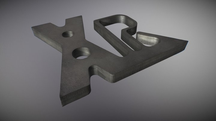

플라즈마는 볼트 구멍과 용접 가능한 베벨을 절단
ProNest®와 같은 CAD/CAM 소프트웨어와 함께 사용하면 인건비와 다운스트림 병목 현상을 획기적으로 줄일 수 있습니다. SureCut™ 기술 애플리케이션은 플라즈마 지식과 작업 매개 변수를 내장하여 설정과 테스트를 줄이면서 고품질로 절단합니다. 이를 통해 복잡한 프로그래밍, 시행착오, 운영자 개입이 줄어듭니다.
SureCut 작업이 Hypertherm 플라즈마 성능을 극대화하는 데 도움이 되는 방법은 다음과 같습니다.
  • True Hole®은 테이퍼가 적고 리드인 및 리드아웃 표시를 최소화하면서 더욱 세밀하고 명확한 홀을 생성합니다. True Hole은 플라즈마 테이블에 바로 볼트 구멍을 생성하므로 별도의 단계에서 구멍을 뚫을 필요가 없습니다.
  • True Bevel™은 정확한 절단 매개 변수를 자동으로 적용하므로 작업자는 경쟁 기술에서 흔히 볼 수 있는 두 번째 단계 없이 한 번에 경사진 모서리를 절단할 수 있습니다. 용접자는 더 이상 베벨 모서리를 지정된 각도로 수동으로 절단하거나 연삭할 필요가 없습니다.

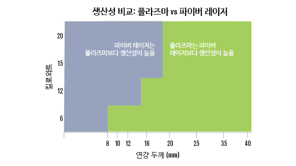

특히 16mm 이상의 금속을 절단할 때 플라즈마는 파이버 레이저보다 빠르게 절단합니다. 이는 생산성 향상, 병목 현상 감소, 정시 납품 향상, 현금 흐름 향상 및 비즈니스 성장 가능성을 의미합니다.

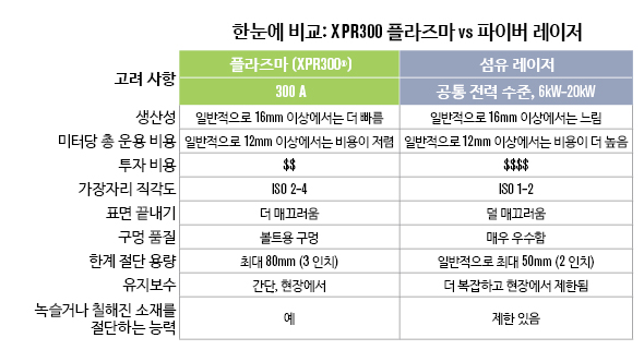

가스, 전기, 소모품, 유지 관리, 인건비, 스크랩 및 기계 초기 투자를 포함하여 다양한 요소가 절단 작업 비용에 영향을 미칩니다. 이상적인 절단 시스템은 소모품의 수명이 다할 때까지 일관된 결과를 제공하고, 다양한 금속 유형과 두께에 걸쳐 부품 간 변동성이 낮아 스크랩과 완제품 비용을 절감할 수 있습니다.

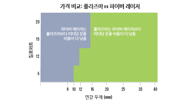

절단 작업의 직접적인 운용 비용을 고려할 때 플라즈마는 작업 개선 및 가스 소비 감소로 인해 두꺼운 금속의 경우 미터당 비용이 더 적게 드는 경우가 많습니다. 얇은 금속과 같이 파이버 레이저의 직접 운용 비용이 더 낮은 경우에도 파이버 레이저 시스템의 전기 소비량과 가스 소비량 요구 사항을 계산해야 합니다. 고객은 이러한 원자재의 높은 소비량과 대량 가스 저장 시스템을 설치하거나 질소 생성 시스템을 구입해야 하는 필요성에 종종 많이 놀랍니다.
플라즈마 절단기의 초기 투자 비용은 일반적으로 파이버 레이저 절단 시스템보다 2~5배 적습니다. 일회성 비용처럼 보일 수 있지만, 회사의 손익 계산서에 감가상각비가 반영되면 향후 몇 년간 파이버 레이저 시스템의 총 소유 비용(TCO)이 크게 증가하게 됩니다. 파이버 레이저 장비로 절단하는 활용도가 높지 않다면 투자 수익을 얻을 수 없을 것입니다.
