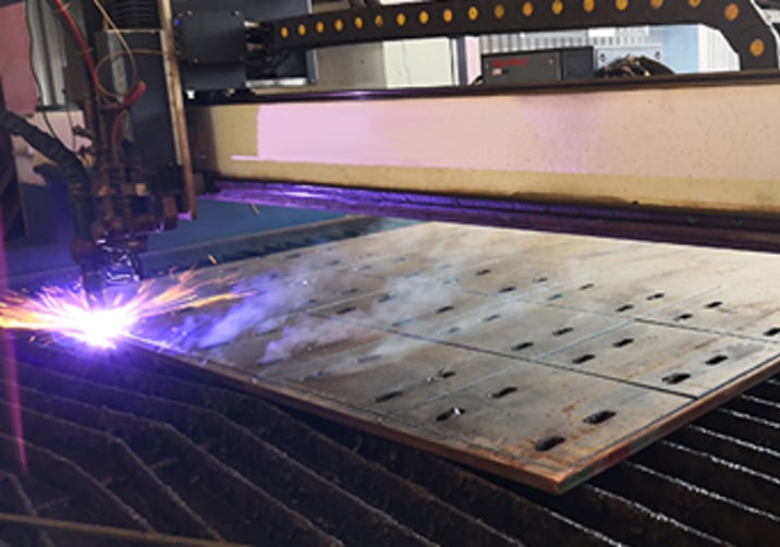

다행스럽게도 현재는 테이퍼와 딩 및 디봇을 거의 제거하는 방법이 있으며 “볼트 연결 준비” 구멍 절단이 가능해졌습니다. 자동화 테이블에서 플라즈마를 사용할 경우, 작업자는 기계 속도와 높이 제어 설정을 수동으로 변경하고, 특정 구멍 크기, 재료 두께 및 전력 레벨에 따라 기계 코드를 수정할 수 있습니다.
Hypertherm HyPerformance® HPRXD 또는 XPR® 자동화 시스템의 소유자들은 공정 전문 지식과 매개변수를 내장하여 작업자 개입 없이 볼트 결착 준비가 완료된 완벽한 구멍을 절단하는 당사의 True Hole® 기술을 활용할 수 있습니다.
수작업으로 휴대형 플라즈마 토치를 사용한 구멍 절단 역시 원형 절단 가이드와 같은 도구를 사용하여 가능합니다.

ENxin은 플라즈마 장비에서 절단 속도를 높이고 볼트 구멍과 슬롯을 절단하여 2차 작업의 필요성을 없앰으로써 큰 생산성 향상의 이점을 누리고 있습니다.
