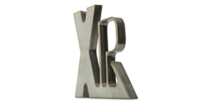

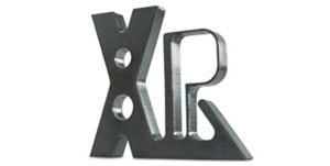

업계 최고의 절단 품질 – X-Definition
  • 소모품 수명 기간 동안 절단 품질과 일관성(절단 경사도) 향상
  • 다양한 두께의 스테인리스 스틸알루미늄 절단 시 뛰어난 절단 품질을 제공하여 더 깨끗하고, 깔끔하며, 일관된 가장자리 품질 제공

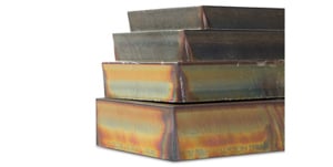

OptiMix 콘솔 절단 샘플
OptiMix™
OptiMix 콘솔은 대량의 스테인리스 스틸과 알루미늄을 절단하고 이 절단 작업에서 고품질의 절단 결과물을 필요로 하는 고객을 위해 설계되었습니다. OptiMix 콘솔은 VWI 콘솔의 모든 장점을 제공할 뿐 아니라 개별 가스를 최대 세 종류까지 혼합할 수 있는 기능도 있습니다.
  • H35와 같이 미리 혼합된 연료 가스 구매 비용 절감
  • 스테인리스 스틸과 알루미늄 절단 결과물을 최적화할 수 있도록 가스 혼합을 조정할 수 있는 유연성
