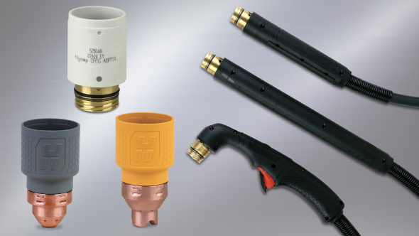

새로운 Hyamp 카트리지는 Hypertherm의 검증된 카트리지 기술이 제공하는 장점에 더해, 소모품 식별의 용이성, 더욱 빠른 설치, 그리고 향상된 적용 범위의 유연성을 Powermax125 플라즈마 절단 시스템에 제공한다. 일체형 설계, 색상 구분 및 명확한 표시를 통해 교육 시간을 단축하고, 작업자가 절단, 가우징 및 FlushCut™ 작업 간 전환을 보다 자신 있게 손쉽게 수행할 수 있도록 지원한다.
고강도 절단 작업 및 두꺼운 금속 가공용으로 설계된 새로운 Hyamp 카트리지는 Powermax 플라즈마 절단 시스템의 사용 편의성과 성능을 향상시키는 일체형 소모품이다. 이번 출시에는 카트리지 호환 레트로핏 토치와 어댑터 옵션이 모두 포함되어 있어, 기존 고객들이 현재 사용 중인 플라즈마 시스템을 교체하지 않고도 최신 카트리지 기술을 도입할 수 있는 다양한 선택지를 제공한다. 또한 플라즈마 절단 공정을 단순화하여 설정 오류를 줄이고 작업자 교육을 보다 효율적으로 진행할 수 있도록 지원한다.
기존의 5개 부품으로 구성된 소모품 스택은 정해진 순서대로 조립해야 했지만, Hyamp 카트리지는 모든 소모품 요소를 사전 조립된 단일 부품 설계로 통합했다. 이 특허 기술은 소모품 교체 시 발생하는 복잡성과 추측에 의존해야 하는 과정을 제거하며, 시스템 성능에 부정적인 영향을 미칠 수 있는 잘못된 조립 위험을 줄여준다. 작업자 입장에서는 소모품 교체 시간을 단축하고 가동 중단 시간을 줄이며, 보다 일관된 절단 품질을 확보할 수 있다. 또한 신규 직원 교육을 간소화하여 숙련 작업자의 은퇴와 기술 인력 부족 현상이 지속되는 상황에서도 생산성을 유지하는 데 기여한다.
더불어 새로운 카트리지 레트로핏 토치는 Powermax125 사용자에게 더 작고 가벼운 설계를 제공하여통한 사용 편의성을 제공한다. 수동 절단 작업에서는 개선된 인체공학적 설계를 통해 장시간 사용 시 작업자의 피로를 줄이고 편안함을 향상시킨다. 자동화 절단 공정에서는 더욱 슬림해진 토치 디자인으로 장비 통합이 쉬워졌으며, 많은 경우 고가의 장착 브래킷이 필요하지 않다.
