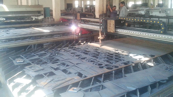

수많은 장비 제조업체에서 판금 절단은 공장의 공통된 작업입니다. 인도에 본사를 두고 있는 Bharat Foils Limited도 이러한 업체 중 한 곳입니다. 가족이 운영하는 이 업체는 1975년에 설립되었으며, 장비 제조 분야에서의 오랜 역사를 가지고 있습니다. 현재는 곡물 도정에 사용되는 장비를 전문적으로 생산하며, 세척부터 건조, 도정, 포장까지 모든 공정을 처리하고 있습니다. Bharat Foils는 매일 평균적으로 10~12톤의 판금을 절단하고 있기 때문에 일반 작업에서 플라즈마 절단 시스템은 매우 중요한 역할을 합니다.

수년 간 Hypertherm의 품질에 만족한 Bharat Foils는 현재 공장에서 6대의 Powermax85 플라즈마 시스템을 사용하고 있습니다. Hypertherm은 서비스의 일환으로 주기적으로 구매 후 고객 만족도를 확인하고 있습니다. 채널 파트너에서 이러한 만족도를 조사하는 중 Bharat Foils가 일반 시장에서 다른 업체로부터 소모품을 구매하고 있다는 것을 발견했습니다. 채널 파트너는 기록을 통해 Bharat Foils가 6대의 플라즈마 시스템을 보유하고 있지만 소모품을 자신들로부터 구매하지 않는 것을 알게 되었습니다.

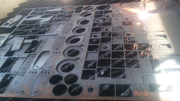

2번의 시험(한 번은 Hypertherm Cu+ 소모품으로, 다른 한 번은 Bharat Foils의 기존 소모품으로)이 다양한 두께(8mm, 10mm, 12mm)의 연강 판에서 비슷한 조건으로 3일 동안 동시에 실시되었습니다. 시험이 진행되는 동안 Gupta 상무는 성능 차이를 확연히 느끼게 되었습니다. 동일한 양을 절단하면서 Bharat Foils는 위조품의 경우 3세트를, 정품 소모품의 경우 1세트만 각각 사용했습니다. 팀은 정품을 사용할 경우 절단 속도도 급격히 증가하는 것을 발견하였습니다(평균 68%). 시험 중 첫 번째 세트가 9미터 절단 후 손상되는 등 위조품의 수명 주기가 일관적이지 않다는 사실도 발견했습니다.

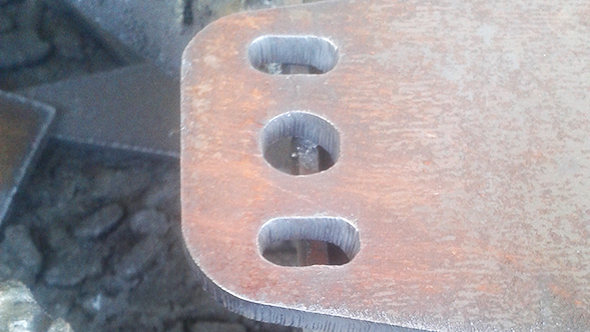

정품 Cu+ 소모품으로절단시구멍과슬롯절단품질이향상되었습니다.
품질 측면에서, 정품 소모품이 장착된 장비에서도 부품의 구멍과 슬롯 절단 품질이 향상되었습니다. 결과를 확인한 Gupta 상무는 정품 소모품의 장점을 확신하게 되었으며, 즉시 Hypertherm의 소모품으로 교체하는 결정을 내렸습니다.
comparison
시험을통해절단길이와피어싱수에서정품이 3~4배더뛰어난성능을보였습니다.
