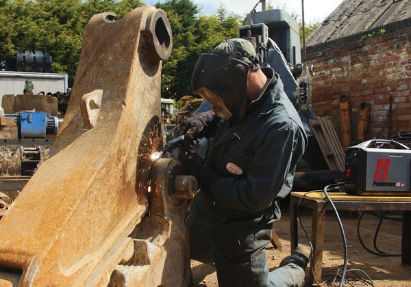

하지만 작업자가 광산 또는 선박과 같이 외진 장소에서 작업해야 하는 경우, 현장에서 가장 실용적인 절단 공구는 무엇일까요? 외진 환경이나 전기가 공급이 안되는 장소에서 작업자들이 파이프라인에 작업을 해야 하는 경우도 있습니다. HVAC 시공업자들이 사다리를 타고 올라가서 몸을 움직이기 불편한 공간에서 작업을 하는 경우도 있습니다.  물론 수동 공구를 사용하는 것도 한 가지 방식입니다. 예전 방식으로 금속 절단용 가위, 쇠톱 등을 사용하면 간단한 금속 절단 작업은 할 수 있습니다. 하지만 작업 속도가 느리고 절단면이 보통 거칩니다. 그렇기에 휴대성이 중요합니다. 이전에는 플라즈마 절단기를 사용하는 현장과 달리 산소 연료 절단기는 전력이나 에어 컴프레서가필요하지 않았기에 현장이 아닌 곳에서 작업할 때는 산소 연료 절단기가 더 실용적이라고 여겨졌습니다.
Image reaching remote place
하지만 기술의 발전 덕분에 플라즈마 절단은 휴대성을 갖춘 표준 방식이 되었습니다. 새로운 세대의 플라즈마 절단기는 휴대성을 위해 고안되었습니다. 이 플라즈마 절단기는 가볍지만 거의 모든 금속을 뚫을 수 있을 정도의 충분한 힘을 갖고 있습니다. 가볍고 설치가 쉬우며 휴대할 수 있는 플라즈마 절단기는 이제 금속 작업을 하는 사람이라면 반드시 갖춰야 할 공구가 되었습니다. 또한 대부분의 작업 현장에서 엔진으로 구동하는 발전기를 사용할 수 있기 때문에 전기가 필요하다는 점도 더 이상 문제가 되지 않습니다.
BS_PMX30_AIR_INT_600X420.jpgHypertherm의 휴대용 플라즈마 절단 시스템인 Powermax® 제품군은 다양한 응용 작업 분야에서 강력한 성능을 발휘하는 경량 공구의 대표적인 예입니다. Powermax30® AIR 는 에어 컴프레서가 내장되어 있어 작업자들은 오직 전원과 공구만 필요하기 때문에 휴대성이 한층 더 강화된 제품입니다. 기본적으로 13.5kg 무게의 이 휴대용 금속 절단기는 어디서나 사용할 수 있으며 탁월한 절단 품질, 빠른 절단 속도, 운용 비용 절감, 다양한 종류와 두께의 금속 절단 가능과 같이 동일 제품군의 큰 제품으로 얻을 수 있는 장점을 똑같이 제공합니다.
