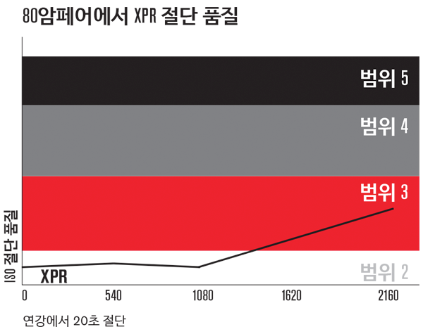

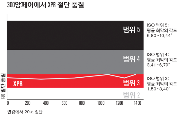

플라즈마 절단에 새로운 차원의 정밀도를 제공하는 X-Definition
X-Definition 절단 기능이 탑재된 Hypertherm의 새로운 XPR300™ 플라즈마 시스템을 고품질 절단 장비에 설치할 경우 ISO 9013 Class 1과 2에 명시된 공차와, ISO 9013 범위 2와 3 수준의 절단 품질을 유지할 수 있습니다. 또한, XPR300 플라즈마 시스템은 두꺼운 범위에서 파이버 레이저보다 일반적으로 더 부드러운 절단면 및 소모품의 전체 수명 기간 동안 매우 일관된 엣지 품질을 제공할 수 있습니다.

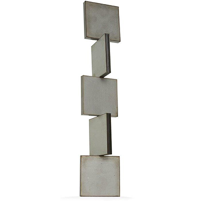

X-Definition의 등장은 비철 소재의 절단에서도 획기적인 발전을 가져왔습니다. Vented Nozzle, Vent-to-shield, Plasma Dampening 기술은 두께가 최대 12mm인 스테인리스강에서 드로스 없이 매우 뛰어난 사각의 엣지를 선사합니다. 플라즈마 가스로 N2-Ar-H2 혼합물을 사용할 경우 더 두꺼운 스테인리스에서 특출한 절단 품질도 얻을 수 있습니다. 또한, 새로운 Vented Water Injection(VWI) 작업은 6mm부터 25mm 이상의 알루미늄에서 매우 부드럽고, 사각의, 드로스가 없는 절단 품질을 제공합니다. 물론 매우 얇은 스테인리스에서 정밀하게 절단하려면 파이버 레이저를 선택하실 수 있지만, 더 두꺼운 범위에서는(특히 6mm를 초과할 경우) X-Definition 플라즈마가 비용이 적게 드는 대안이 될 수 있습니다.
