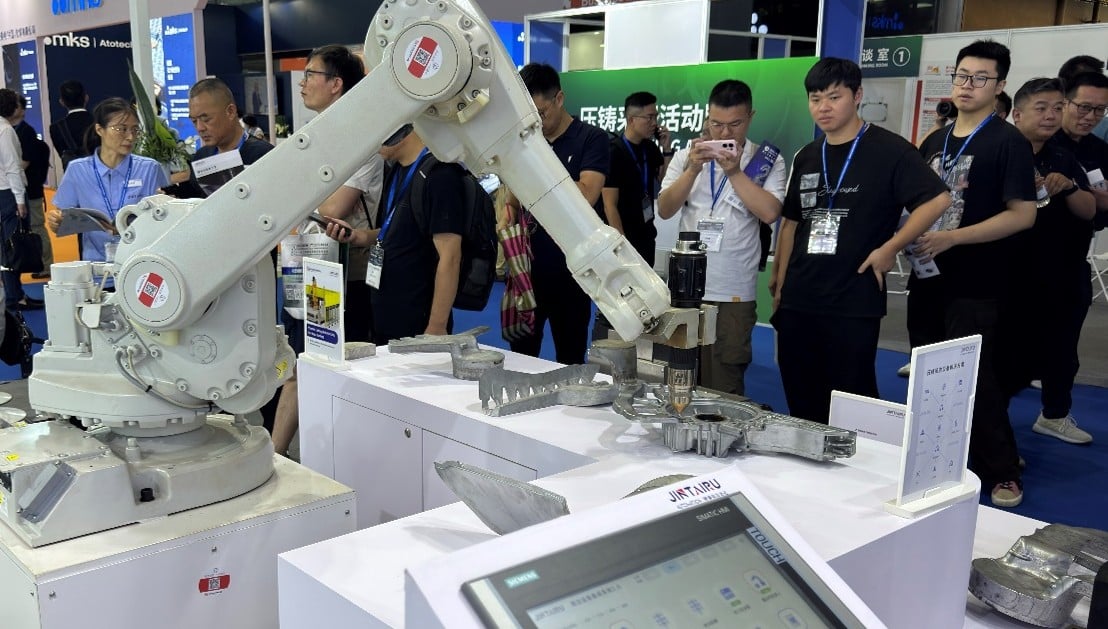

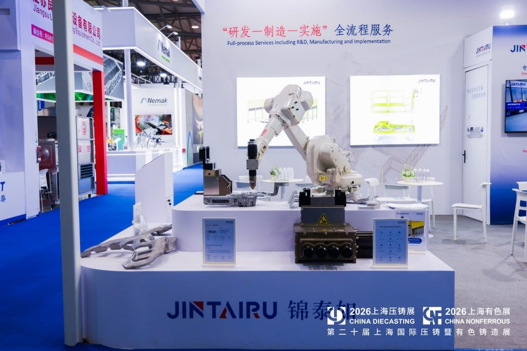

7월 15일부터 17일까지 제20회 상하이 국제 다이캐스팅 및 비철 주조 전시회(China Diecasting & China Nonferrous 2026)가 상하이 신국제엑스포센터에서 개최되었습니다. 이번 전시회에서 하이퍼썸은 로봇 통합 파트너사인 쑤저우 진타이루 자동화 설비 유한공사와 함께 진행한 데모를 통해 주조 트리밍을 위한 자동화 로봇 플라즈마 절단의 장점을 소개했습니다. 부스는 정적 전시와 동적 시뮬레이션 데모를 결합해, 플라즈마 주조 트리밍이 다이캐스팅 제조업체의 후주조 공정에서 유연성, 생산성 및 공정 효율성을 어떻게 향상시킬 수 있는지 보여주었습니다.
Robotic Diacasting image 2
이번 전시는 로봇 주조 트리밍 워크스테이션과 다양한 적용 워크피스로 전문 관람객들의 높은 관심을 끌었습니다. 비스킷 그리퍼, 실린더 라이너 지그와 같은 툴링 구성품부터 로봇 플라즈마 주조 트리밍 시뮬레이션까지, 관람객들은 알루미늄 주조품에서 게이트, 러너, 플래시 및 기타 잉여 소재를 제거하는 데 플라즈마 절단 기술이 어떻게 적용될 수 있는지 확인할 수 있었습니다. 하이퍼썸 플라즈마 절단 시스템을 탑재하고 현지 로봇 통합 및 공정 시운전 지원을 받은 이 워크스테이션은 하이퍼썸 기술이 주조 및 자동차 애플리케이션을 위한 자동화 트리밍 셀에 어떻게 통합될 수 있는지 보여주었습니다.
