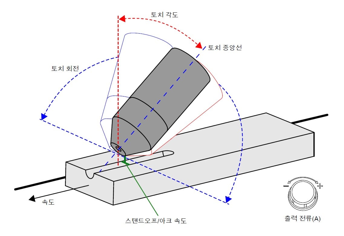

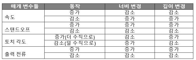

일반적으로 가우징 형상과 금속 제거율은 공작물을 따라 이동하는 토치의 속도, 토치와 공작물 사이의 거리, 공작물과 토치의 각도, 그리고 플라즈마 전원공급장치의 출력 전류(A)를 변경해 조정할 수 있습니다. 각각에 미치는 영향은 다음과 같습니다:
매개변수 표

플라즈마 아크 가우징 장비에서 가우징 깊이에 영향을 미치는 주요 "조절 요소"는 다음과 같습니다. 모든 매개변수에는 시작점이 존재하지만, 특정 응용 분야에서 원하는 결과를 얻으려면 이러한 각 요소에 약간의 실험이 필요할 수 있습니다.

토치 각도
토치 각도는 가우징 깊이에 큰 영향을 미칩니다. 일반적으로 수평면에서는 30°~35°로 설정되지만, 토치 각도는 최대 50°까지 가파르게 설정할 수 있습니다. 다만, 아크가 "파고드는" 현상이 발생할 수 있으므로 이동 속도와 슬래그 관리가 중요해집니다.

암페어수는 가우징 깊이에 상당한 영향을 미치며, 가장 쉽고 제어하기 쉬운 요소입니다. 또한 플라즈마 전력의 암페어수는 아크 길이 공급과도 관련이 있습니다. 암페어수가 높을수록 아크 길이를 더 길게 늘릴 수 있습니다. 토치 높이(위에서 설명)와 암페어수를 함께 조절하여 원하는 가우징 형상을 만드십시오. 가우징을 더 좁고 얕게 만들려면 암페어수를 낮춥니다(1). 가우징을 넓고 깊게 만들려면 암페어수를 높입니다(2).

공작물 및/또는 토치의 이동 속도는 가우징 깊이와 직접적인 관계가 있습니다. 그러나 이동 속도를 줄일 때는 아크가 금속을 깊게 "파고들어" 더 많은 슬래그가 생성되고 공작물에 달라붙을 수 있으므로 슬래그 관리가 중요해집니다. 가우징을 더 좁고 얕게 만들려면 토치 속도를 높입니다(1). 가우징을 넓고 깊게 만들려면 토치 속도를 줄입니다(2).

토치 회전
횡각 또는 오프셋 각도라고도 합니다. 토치 회전(일반적으로 3°~5°)은 직선으로 가우징 시 가우징 폭과 형태에 영향을 미칩니다. 토치 회전은 홈에서 슬래그를 제거하는 데도 도움이 되지만 각도가 너무 크면 비대칭 홈을 만들 수 있습니다. 한쪽면의 가우징을 좀 더 평평하고 가파르게 만들려면 토치를 토치 중심선을 기준으로 회전시킵니다(1). 가우징 형상은 토치 본체가 회전하는 방향에 가장 가까운 측면에서 더 평평하거나 가파르게 나타납니다.
