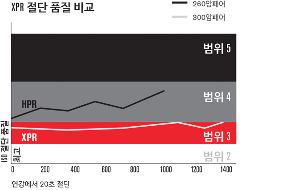

업계 최고의 X-Definition 절단 품질
XPR은 신기술과 정교한 차세대 프로세스를 융합하고 연강, 스테인리스강, 알루미늄 소재의 X-Definition™ 절단을 통해 HyDefinition® 절단 품질을 높여줍니다.
얇은 연강에서 일관된 ISO 등급 2 결과
이전의 플라즈마 기술과 비교하여 확장된 ISO 등급 3 절단 품질 결과

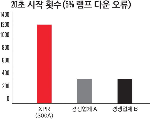

XPR은 최고의 절단 품질과 최적의 시스템 성능을 자동으로 제공할 수 있도록 설계되었습니다. 뛰어난 전원공급장치 기술은 응답성이 좋은 빠른 시스템 피드백을 제공하며, 시스템 효율성과 소모품 수명에 부정적인 영향을 미치는 이벤트를 제거할 수 있도록 자동으로 개입합니다.
XPR의 Arc Response Technology™는 자동 토치와 램프 다운 오류 보호 기능을 제공합니다. 전원공급장치의 센서는 정교한 진단 코드와 획기적으로 향상된 시스템 모니터링 정보를 제공합니다. 이를 통해 문제 해결 시간을 줄이고 사전 예방적 시스템 유지보수 데이터를 제공하여 전체적인 시스템 최적화를 개선할 수 있습니다.
램프 다운 오류의 영향을 받지 않도록 하여 소모품 수명이 경쟁사 시스템보다 3배 증가
높은 전류에서 토치를 손상시킬 수 있는 최악의 전극 고장으로부터 그 영향을 감소
