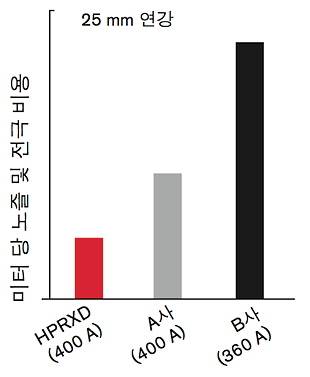

        운영비 최소화
- LongLife® 기술은 소모품 수명을 크게 개선하며, 일관된 HyDefinition 절단 품질을 제공합니다.

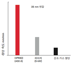

- 더욱 빠른 절단 속도로 시간당 생산 파트 수를 늘려주며, 높은 절단 품질로 이차 작업에서 발생하는 비용을 사실상 없애줍니다.
- PowerPierce® 특허 기술로 두꺼운 소재를 이전보다 빨리 피어싱하며, 이 기술은 느린 산소 절단 기술을 대체합니다.
