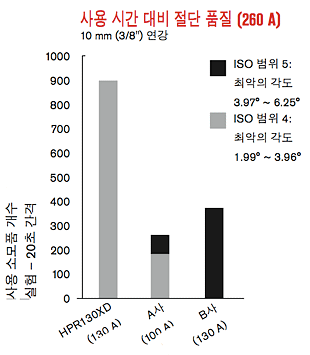

* ISO 9013은 열절단 부분의 절단 품질을 정의하는 표준입니다. 범주가 낮을 수록(범주 1이 가장 낮음), 절단면의 앵글이 작아집니다. 범주 4의 절단 앵글은 범주 5보다 양호합니다.
