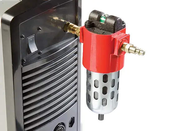

공기 여과 키트
Hypertherm 공기 여과 키트에는 오염된 공기로부터 Hypertherm Powermax® 플라즈마 절단 시스템을 보호하는 1미크론 필터와, 공기 라인에서 물과 습기를 필터링하는 자동 배출 습기 분리기가 함께 제공됩니다.

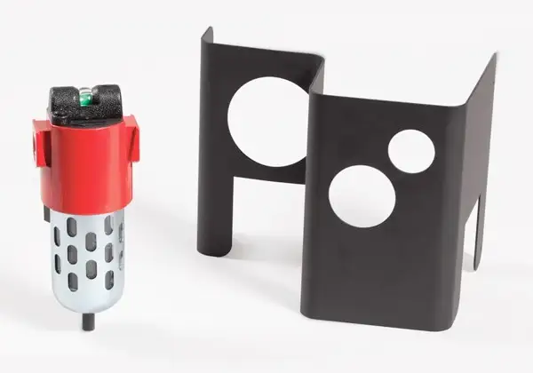

교환용 공기 필터는 모든 Hypertherm Eliminizer 공기 필터 키트와 호환됩니다.
| 항목 | 설명 |
| 128647 | Hypertherm 공기 여과 키트 용Powermax30®/45 XP, Powermax65®/85/105/125, Powermax45/65/85/105 SYNC® |
| 228570 | Hypertherm 공기 여과 키트와 Powermax65®/85, Powermax65/85 SYNC® 덮개 |
| 228890 | Hypertherm 공기 여과 키트와 Powermax105®/125, Powermax105 SYNC® 덮개 |
| 011092 | Hyperthm 공기 필터 키트 128647, 228570, 228890에 사용되는 교환용 공기 여과 요소 |
| 228624 | 공기 여과 키트용 Powermax65®/85, Powermax65/85 SYNC® 금속 가드 |
| 101215 | 공기 여과 키트용 Powermax105®/125, Powermax105 SYNC® 금속 가드 |
| 428718 | 128647/428719 필터 키트용 벽걸이 브래킷(선택 사항) |
