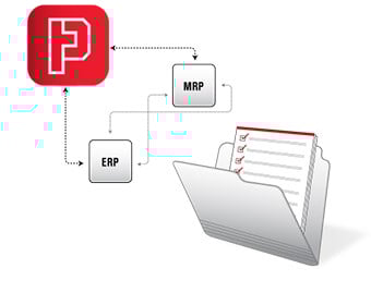

Comment intégrer à ProNest
Plusieurs modules facultatifs offerts dans ProNest sont utilisés pour activer et soutenir l’intégration PRO/MRP/MES:
Data Sync
Relie ProNest au logiciel PRO/MRP/MES et fournit le cadre de communication nécessaire pour échanger des renseignements relatifs aux tâches (pièces et plaques) en temps réel. Dans les listes de pièces et de plaques ProNest, les utilisateurs peuvent travailler avec les données fournies par le système PRO/MRP/MES pour ensuite retourner les renseignements sur les pièces et les plaques mises à jour au système PRO/MRP/MES. Data Sync procure une intégration facile et rapide et la configuration peut être effectuée en aussi peu que 15 minutes. (Certaines intégrations peuvent être plus longues ou nécessiter un travail de développement personnalisé.)
