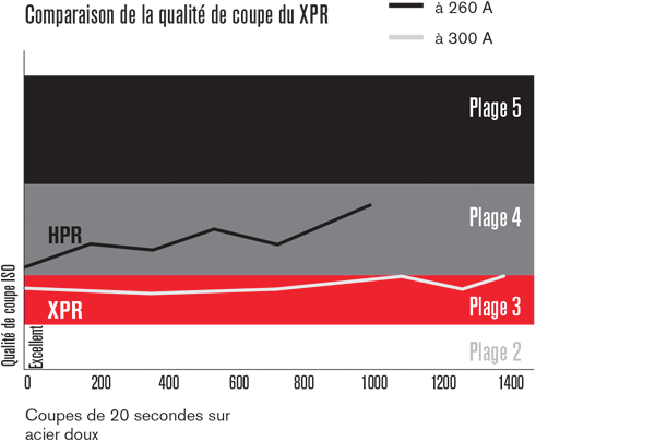

Qualité de coupe X-Definition à la fine pointe de l’industrie
Le système XPR surpasse la qualité de coupe HyDefinition® en mariant nouvelle technologie et procédés raffinés pour des coupes X-Definition™ sur l’acier doux, l’acier inoxydable et l’aluminium.
Résultats conformes à la norme plage ISO 2 sur l’acier doux mince
Qualité de coupe conforme à la norme étendue plage ISO 3 supérieure à la technologie plasma antérieure
Meilleure qualité de coupe pour toutes les épaisseurs d’acier inoxydable

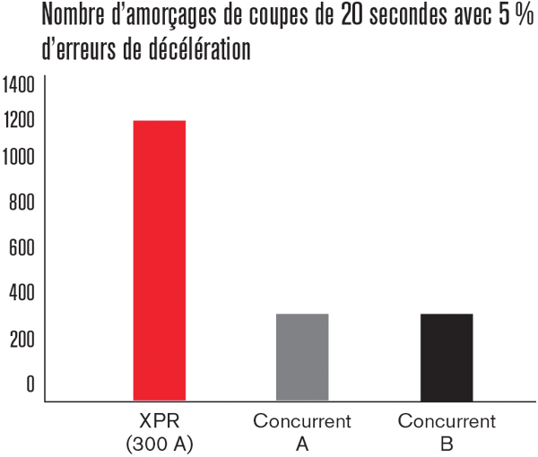

La technologie Arc Response™ protège automatiquement contre les erreurs de la torche et les erreurs de décélération progressive. Des détecteurs dans la source de courant envoient des codes de diagnostic précis, ce qui améliore la qualité du suivi du système, diminue le temps de dépannage et fournit des données d’entretien dynamiques permettant l’optimisation du système.
L’élimination des erreurs de décélération progressive triple la durée de vie des consommables par rapport à la concurrence.
Réduction des explosions catastrophiques d’électrode à intensité élevée pouvant endommager la torche.
