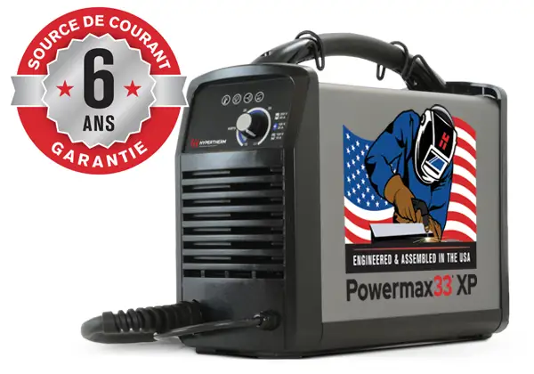

Le Powermax33® XP est un système léger et portable qui offre une puissance, une capacité de coupe et une qualité inégalées. La conception unique « deux-en-un » offre une puissance élevée pour la coupe de métaux épais jusqu’à 20 mm (3/4 po) tandis que les consommables FineCutᴹᴰ servent à la coupe détaillée de métal mince. Outre la coupe de métaux conducteurs tels que l’acier doux, l’acier inoxydable et l’aluminium, ce découpeur plasma de 33 A peut également gouger le métal avec les consommables de gougeage HyAccessMC. Outre l’option à 240 V, vous pouvez brancher le Powermax33 XP sur une prise femelle standard de 120 V pour une polyvalence et une portabilité maximum. Plus de puissance. Plus de valeur.

  • Le système comprend tout ce dont vous avez besoin pour une coupe rapide et facile.
  • Grâce à sa petite taille et à son faible poids, le Powermax33 XP pratiquement partout.
  • Il se branche à une alimentation de 120 ou 240 V (grâce à la technologie Auto-Voltage™ et aux adaptateurs de fiche inclus)
Des performances supérieures dans un format compact
  • Des vitesses de coupe élevées et une excellente qualité de coupe vous permettent de terminer vos projets plus rapidement, avec moins d’opérations secondaires.
  • Conçu pour résister à une utilisation intensive dans les environnements les plus exigeants.
Conception « deux-en-un » pour une polyvalence maximum
  • Coupe puissante de métal épais
  • Consommables FineCut permettent des coupes de haute qualité sur les métaux fins, laissant une arête propre et une saignée étroite.

Tension d’entrée 120 – 240 V, monophasé, 50/60 Hz
Courant d’entrée à 4,1 kW 120-240 V, monophasé, 24-20.5 A
Courant de sortie 15-33 A
Tension de sortie nominale 125 V c.c.
Facteur de marche à 40 °C
35 %, 240 V
20 %, 120 V
Tension à vide 256 V c.c.
Dimensions avec les poignées 356 mm (14 po) P; 168 mm (6,6 po) l; 305 mm (12 po) H
Poids avec torche de 4,5 m
CSA : 9,7 kg (21,4 lb)
CE : 9,5 kg (21 lb)
Alimentation en gaz Azote ou air pur, sec et exempt d’huile
Recommandations de débit et de pression de l’entrée de gaz 113,3 l/min (4 pi³/min) à 80 psi 5,5 bar
Longueur du câble d’alimentation 3 m
Type de source de courant Onduleur - Transistor bipolaire à grille isolée (IGBT)
Exigence entraînement moteur 5,5 kW pour une sortie maximale de 33 A
Certifications
Certification CSA pour une utilisation en Amérique et en Asie, à l’exception de la Chine.
Certification CE pour une utilisation en Europe et dans d’autres pays où il est accepté.
Garantie Source de courant : 6 ans. Torche : 1 an
Logo Greener cutsLa gestion environnementale est une valeur essentielle d’Hypertherm. Nos produits Powermax sont conçus pour se conformer et dépasser les réglementations environnementales mondiales, dont la directive RoHS.
Caractéristiques de fonctionnement
Capacités de coupe
Capacité Épaisseur Vitesse de coupe
Débit/pression d’entrée du gaz
13 mm (1/2 po)
16 mm (5/8 po)
400 mm/min (16 po/min)
250 mm/min (10 po/min)
Coupe grossière 20 mm (3/4 po) 125 mm/min (5 po/min)
Coupe avec alimentation d’entrée de 120 V
Utiliser la buse et le déflecteur FineCut® pour couper avec une puissance d’entrée de 120 V. Lorsque le système est utilisé avec la sortie recommandée maximale de 25 A, les capacités de coupe sont les suivantes :
  • 6 mm (1/4 po) à 482 mm/min (19 po/min)
  • 10 mm (3/8 po) à 203 mm/min (8 po/min)
  • 13 mm (1/2 po) à 76 mm/min (3 po/min)
