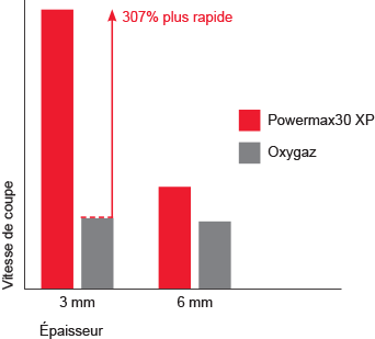

  • Vitesses de coupe plus élevées et excellente qualité de coupe pour vous permettre de terminer les tâches plus rapidement avec moins d’opérations secondaires

Performance de coupe relative sur acier doux (tableau)
