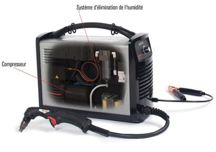

  • Le compresseur interne élimine le besoin de compresseur d’air externe et de filtre.

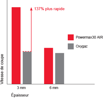

Performance de coupe relative sur acier doux (tableau)
