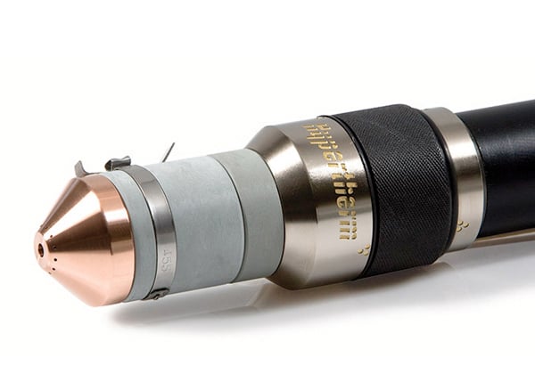

Torche modernisée HyPro2000 pour le HT2000
Réduit les coûts de fonctionnement et augmente considérablement la productivité de votre système de coupage plasma à oxygène HT2000 avec la torche modernisée HyPro2000™ à raccord rapide.
  • Vitesses de coupe 50 % plus élevées qu’un HT2000
  • Électrodes SilverPlus® Améliorent la durée de vie des consommables d’au moins 75 % par rapport aux électrodes en cuivre standards du HT2000.
  • Conception de torche à raccord rapide permettant des économies de temps avec caractéristique d’alignement facilité
