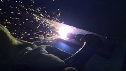

Ejemplo de ranurado Powermax para la reparación de soldaduras:
Aplicación personalizada |
Usuario final que necesita reparar periódicamente grietas de materiales especiales como aceros con alto contenido de Cr-Ni o cobre puro. |
Método actual y retos |
Máquinas rectificadoras y arco con electrodo de carbono. Rectificar es lento y el arco con electrodo de carbono contamina el metal de base. |
Solución Powermax® |
Consumibles para ranurado HyAccess™ que permiten un proceso de ranurado muy delicado sin la formación de carburos en el metal de base. |
Resultados de Powermax |
El cliente pudo completar la reparación más rápido y con mayor precisión sin contaminación. |
