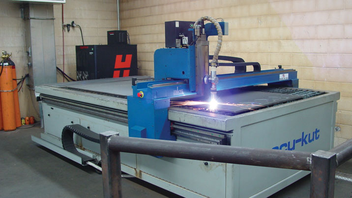

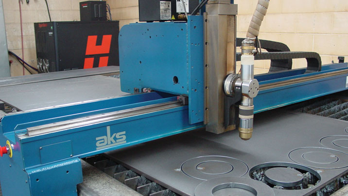

Tras conocer la tecnología True Hole para acero al carbono durante una visita al stand de Hypertherm en la feria FabTech, T & J trabajó junto al fabricante de su mesa de corte para investigar más acerca de la inversión de tiempo, dinero y capacitación que requeriría la actualización XD y la tecnología True Hole® , y como estas beneficiarían a sus procesos de corte y productos finales. Más importante aún fue aprender cómo podían usar estas tecnologías para mejorar la calidad de sus orificios cortados por plasma. Después de unos meses se tomó la decisión de invertir en la actualización tecnológica, para lo que se requirió la compra e instalación del conjunto de actualización XD con una antorcha y conjuntos de cables y mangueras nuevos, así como actualizar su software a ProNest®. T & J determinó, junto con el fabricante de su mesa de corte, que sería más económico instalar la actualización durante una visita previamente programada de mantenimiento preventivo. “La actualización parecía ser algo que podíamos hacer nosotros mismos, pero tenía más sentido que la hiciera el fabricante de la mesa de corte durante la visita anual de mantenimiento, para que revisara toda la mesa y luego nos capacitara sobre los cambios”, señaló Jeremy.
Beneficios
El primer beneficio que T & J advirtió como resultado de su inversión fue una mejora significativa en la calidad de los orificios para pernos. “Aquellos que notan diferencias en los orificios pueden apreciar un cambio sutil. Por ejemplo, los orificios de 1/2 pulg. en acero al carbono de 1/4 pulg. no parecen muy diferentes de los que lográbamos con los equipos anteriores, pero ahora los pernos encajan en ellos a la perfección y la tecnología True Hole lo hace automáticamente. Antes tenía que programar orificios algo más grandes, 0,520 para 1/2 pulg., pero ahora ProNest elimina las conjeturas”. Además de los orificios listos para los pernos, Jeremy también ha notado una mejora en las ranuras. “Era algo que no esperábamos cuando decidimos hacer la actualización, pero la mejora de las ranuras ha hecho que le demos otros usos, como cortar letras de 3 pulg. de alto, en placas de 1/4 pulg., algo totalmente nuevo para nosotros, e hizo un buen trabajo”. La nueva tecnología True Hole ha hecho que la demanda aumente con clientes atraídos por la calidad y Jeremy anticipa que la actualización de la tecnología, incluido el ProNest, compensará la inversión en unos tres o cuatro meses. “True Hole mejora el acabado y la calidad de nuestros productos y el software ProNest lo hace más fácil”.
