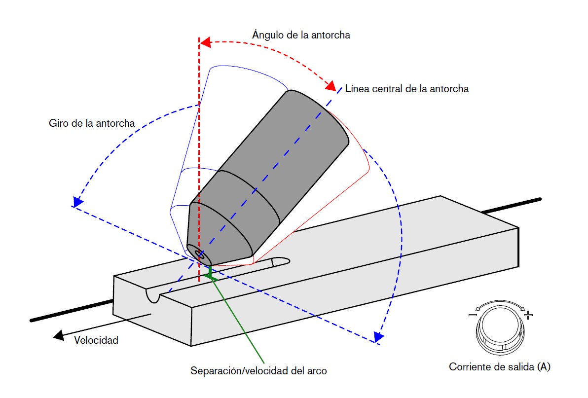

Ranurado con una antorcha de plasma manual
La técnica de ranurado más común consiste en colocar la antorcha en ángulo en relación con la pieza de trabajo, mientras se forma el arco piloto y luego se transfiere a la placa. Una vez realizado el contacto, el operario apunta o avanza el arco en la dirección en la que desea ranurar.
1.  Sostenga la antorcha de la cortadora de plasma de modo que la boquilla quede a unos 1.5 mm (1/16") de la pieza de trabajo antes de encender la antorcha.
imagen de un ángulo de 40º
2.  Sostenga la antorcha a un ángulo de 40° respecto a la pieza de trabajo, dejando un pequeño espacio entre la pieza y la punta de la antorcha. Oprima el gatillo para obtener el arco piloto. Transfiera el arco a la pieza a cortar.
Imagen del ángulo de la antorcha de 40º
3.  Mantenga un ángulo de aproximadamente 40º en relación con la pieza de trabajo mientras mueve la antorcha a lo largo de la pieza de trabajo, empujando el arco de plasma en la dirección en la que desea ranurar. Dejar un pequeño espacio entre la punta de la antorcha y el metal fundido para evitar reducir la duración de los consumibles o dañar la antorcha.

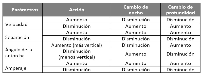

Cambiar el perfil de la ranura
En general, puede cambiar el perfil de ranurado y la tasa de remoción de metal modificando la velocidad de la antorcha a medida que se desplaza por la pieza de trabajo, la distancia entre la antorcha y la pieza de trabajo, el ángulo entre la antorcha y la pieza de trabajo y la corriente de salida (A) de la fuente de energía para el plasma. Un resumen de los efectos de cada uno de ellos es:
Tabla de parámetros
Los siguientes factores son las principales “palancas” disponibles en una instalación de ranurado por arco de plasma que afectan a la profundidad de ranurado. Aunque existen puntos de arranque para todos los parámetros, es probable que se experimente con cada uno de estos factores para obtener los resultados deseados para una aplicación específica.
Parámetros que afectan a la profundidad de ranurado cuando se utiliza plasma
Altura de la antorcha
La altura de la antorcha determina el “estiramiento del arco” o la “forma del arco” requerida para producir un perfil de ranurado curvado suave. Tenga en cuenta que el estiramiento del arco también está relacionado con el amperaje de la fuente de energía de plasma (que se aborda a continuación), ya que cuanto mayor sea el amperaje, más tiempo podrá estirar el arco. Utilice la altura de la antorcha y el amperaje en conjunto para dar forma al perfil de ranurado como desee. Siempre debe haber una pequeña distancia entre la punta de la antorcha y el metal fundido para aumentar la vida útil de los consumibles y evitar daños a la antorcha, aunque esta distancia varía según el sistema y el amperaje.
Aleje la antorcha de la pieza de trabajo para que el ranurado sea más ancho, más superficial y más suave en la parte inferior (1). Acerque la antorcha a la pieza de trabajo para que el ranurado sea más estrecho y más profundo (2).
Efecto de altura de la antorcha en el perfil de ranurado

Ángulo de la antorcha
El ángulo de la antorcha tiene una influencia significativa en la profundidad de ranurado. Normalmente, el ángulo de la antorcha se ajusta entre 30° y 35° con respecto al plano horizontal. Puede aumentarse hasta 50°, pero en ese caso la velocidad de avance y la gestión de la escoria se vuelven críticas, ya que el arco puede penetrar en el material.
Coloque la antorcha en una posición más vertical para que el ranurado sea más estrecho y más profundo (1). Incline la antorcha de manera que quede más cerca de la pieza de trabajo para que el ranurado sea más ancho y más superficial (2).
Efecto de ángulo de antorcha en ranurado
imagen del efecto del ángulo de la antorcha
Nota: Para el ranurado automatizado, el ángulo 1 se establece normalmente en 52.5º; ya que este ángulo suele ser mayor de 50º.
Amperaje
El amperaje tiene una influencia significativa en la profundidad de ranurado y es el cambio más fácil y controlable que se puede realizar. Además, el amperaje de la potencia del plasma también está relacionado con el suministro de estiramiento del arco: cuanto mayor sea el amperaje, más tiempo podrá estirar el arco. Utilice la altura de la antorcha (cubierta anteriormente) y el amperaje en unísono para dar forma al perfil de ranurado como desee. Reduzca el amperaje para que el ranurado sea más estrecho y más superficial (1). Aumente el amperaje para que el ranurado sea más ancho y más profundo (2).

Velocidad de avance
La velocidad de desplazamiento de la pieza de trabajo o la antorcha influye directamente en la profundidad de ranurado. Sin embargo, al reducir la velocidad de avance, la gestión de la escoria cobra importancia, ya que el arco puede penetrar en el material y generar más escoria adherida a la pieza de trabajo. Aumente la velocidad de la antorcha para que el ranurado sea más estrecho y más superficial (1). Reduzca la velocidad de la antorcha para que el ranurado sea más ancho y más profundo (2).
