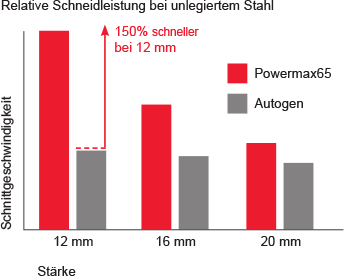

Leistungsvermögen
Leistungsvermögen Stärke Schnittgeschwindigkeit
Schneiden
Empfohlen 20 mm 500 mm/min
  25 mm 250 mm/min
Trennschnitt (Schneiden im Handbetrieb) 32 mm 125 mm/min
Lochstechen * 16 mm
* Lochstech-Nennwerte im Handbetrieb oder mit automatischer Brennerhöhensteuerung
