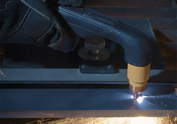

Einsatz-Nachrüstbrenner können Ihre Powermax45® XP/65/85/105/125 Systeme modernisieren, indem sie die Verwendung von Powermax® Einsätzen ermöglichen, um die Handhabung zu vereinfachen und die gesamte Schneidleistung zu verbessern. FastConnect sorgt für eine schnelle und einfache Installation mit nur einem Klick.
  • 75°-Handbrenner sowie 180° lange Brenner und Mini-Maschinenbrenner erhältlich
Brennerinformationen
Vorteile
Einfache Bedienung
  • Komfortabler, ergonomischer 75°-Handbrenner. Für Powermax125®, viel kleiner und leichter als Duramax Hyamp Brenner.

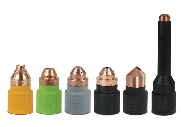

  • Ermöglicht die Verwendung der Powermax Einsätze. Diese einteiligen Einsätze weisen eine Farbkodierung für die jeweiligen Prozesse auf, damit bei den Verschleißteilen keine Verwechslungen auftreten, und um die Bestandsverwaltung von Verschleißteilen zu vereinfachen.
  • Durch den vereinfachten Betrieb werden Stillstandszeiten, Fehlerbeseitigung, Verschwendung und Schulungsaufwand minimiert.
  • Einfaches Upgrade für Powermax45 XP/65/85/105/125-Systeme mit einfacher Brennerinstallation mit einem Klick.

  • Die einfach untereinander austauschbaren Brennertypen und anwendungsspezifischen Einsätze von Hypertherm für eine Reihe von Schneid- und Fugenhobelarbeiten ermöglichen die Anwendung in vielen verschiedenen Bereichen.
  • Durch Spezialeinsätze für Fugenhobeln, HyAccess®, FlushCut™ und FineCut® werden die Einsatzmöglichkeiten für Powermax-Geräte erweitert.
