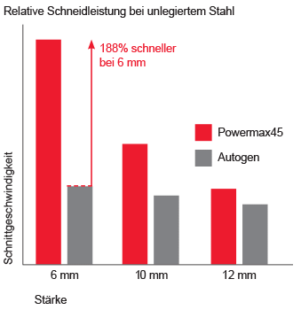

Das Powermax45®-Plasmagerät ist klein aber leistungsstark, und das vielseitigste 12-mm-Plasmaschneid- und Fugenhobelgerät auf dem Markt. Das bedienerfreundliche Gerät ist so leicht, dass es überall auf die Baustelle mitgenommen werden kann – und egal, wo es eingesetzt wird, übertrifft es alle anderen Produkte seiner Klasse. Die patentierten Verschleißteilkonstruktionen sorgen für eine ausgezeichnete Schnitt- und Fugenhobelqualität bei weniger Kantenvorbereitung sowie 188 % höhere Schnittgeschwindigkeiten als Autogen bei 1/4" dickem unlegiertem Stahl.
