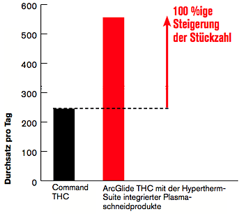

  • Rapid Part™-Technologie Geringere Zykluszeit von einem Schnitt zum nächsten – für eine spürbare Produktivitätssteigerung (Teile pro Stunde)
  • Automatische Anfangshöhenabtastung (IHS) zur Minimierung der Zeit, die der Brenner zum Finden der Platte benötigt, ohne eine Beschädigung des Brenners zu riskieren; die IHS wird nach Möglichkeit, basierend auf der Teilegeometrie und der Plattenmerkmale, automatisch übersprungen
  • Schnelle Bewegung auf der Z-Achse auf eine automatisch festgelegte Rückzugshöhe, um die Rückfahrzeit des Brenners zu minimieren
Stückzahl – 203 mm Flansch (siehe Tabelle)

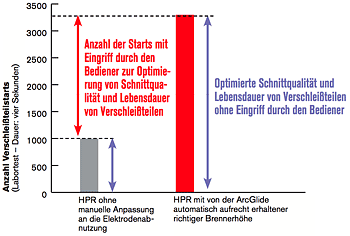

  • Optimale Standzeit der Verschleißteile und ausgezeichnete Schnittqualität durch Abtastung der Lichtbogen-Spannung und -Steuerung
  • Extrem robuste Mechanik für hohe Zuverlässigkeit mit einer Gewährleistung von zwei Jahren
  • Installation mit Hypernet®, die den Betrieb vereinfacht und die Installationszeit reduziert
Anzahl der Verschleißteilstarts mit einer Abweichung von < 0,25 mm von der richtigen Schneidhöhe ohne Eingriff durch den Bediener (130 A), 12 mm unlegierter Stahl (siehe Tabelle)
