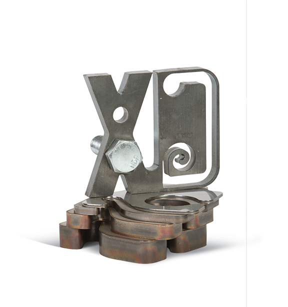

“即切即焊”并非正式规格, 而是一种实际的工艺状态:即零件切割完成后,无需对切口进行额外预处理即可直接进行焊接。
达到即切即焊标准的等离子切口符合以下标准:
  • 切口底边无残渣或熔渣
  • 无影响焊接质量的污染物
  • 几何形状精准,零件装配稳定一致
  • 表面清洁,确保焊接处充分熔合
满足以上条件后,整个焊接工艺将更稳定可控。装配质量更高、焊接质量更稳定一致,同时因工艺流程中省去预处理环节,产能也得以提升。

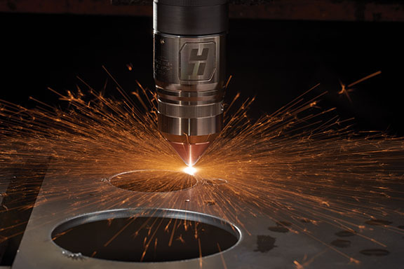

如何利用 Hypertherm 等离子切割系统实现即切即焊
焊前预处理
使用高精细等离子切割系统
Hypertherm XPR 系统经专门设计,借助改进的电弧控制和系统集成提供稳定一致的切口质量。
产生的效果包括:
  • 熔渣更少
  • 切口更均匀一致
  • 易损件使用寿命内波动更小
这种一致性是在生产环境中实现即切即焊性能的关键。
