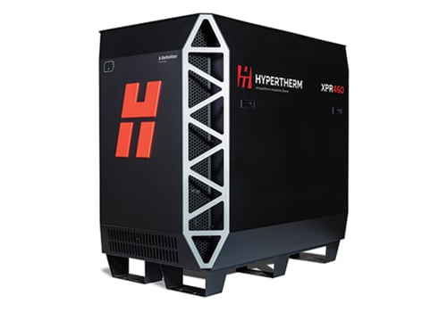

- Maksimum güç çıkışı: 170 amp
- Optimum kesim kalitesi kalınlıkları: 3-35 mm
- 170 Amp’de 20 mm için kesim hızı: 1.575 mm/dk
- Delme kapasitesi: 40 mm
- Koparma kapasitesi: 60 mm
- Maksimum güç çıkışı: 300 amp
- Optimum kesim kalitesi kalınlıkları: 3-45 mm
- 300 Amp’de 20 mm için kesim hızı: 2.550 mm/dk
- Delme kapasitesi: 50 mm
- Koparma kapasitesi: 80 mm
- Maksimum güç çıkışı: 460 amper
- Optimum kesim kalitesi kalınlıkları: 3 mm - 50 mm (1/8 inç - 2 inç)
- 460 Amp’de 20 mm (3/4 inç) için kesim hızı: 3.140 mm/dk (129 inç/dk)
- Delme kapasitesi: 64 mm (2,5 inç)
- Koparma kapasitesi: 102 mm (4 inç)
