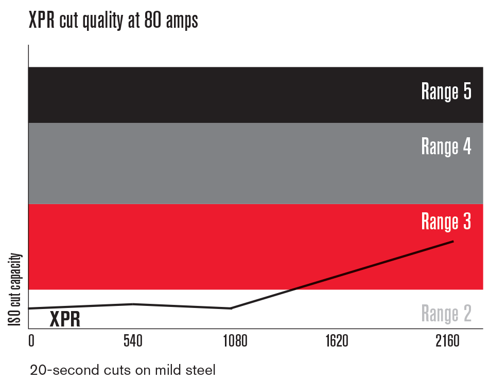

XPR300 80 amp siyah sac işlemi, 6 mm malzemede yaklaşık 1300 20 saniyelik kesim boyunca Aralık 2’de kalmayı sürdürdükten sonra, hâlâ mükemmel kalitede olan Aralık 3’e geçiş yapar.
