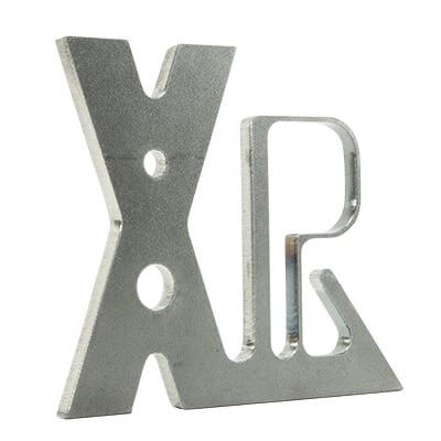

İnceden kalına siyah sac kesimlerinde X-Definition sınıfı plazma “yağ gibi” pürüzsüz yüzey sonlandırması, mükemmel dikliğe ve delik kalitesine sahip keskin üst kenar sunmaktadır. Özellikle ince siyah sacda Fine Feature becerisi oldukça iyidir.
